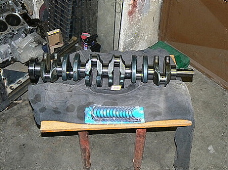

Nevíte někdo orientační cenu jednoho vodítka?? e36 325i
http://ukazto.com/?img=4269685~DSC01303.jpg

#5 Příspěvek od chopigari »
Kami1
Příspěvky: 1704
Klubové ID: 2167
#6 Příspěvek od Kami1 »
Blahopreju,
jen by to chtelo lepsi foto,
pokud se ventil kvedla ve voditkku o min nez 3/4mm tak je to v poho
Francis: voditka :)
