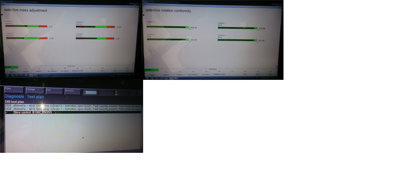

harrvy
Příspěvky: 2
Registrován: čtv 21.07.2011 00:00
#15 Příspěvek od harrvy »
