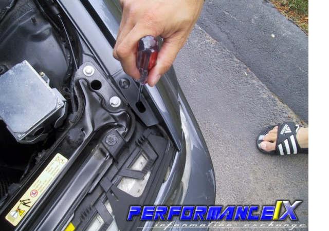

fotku nemam ,ale proste v uchyceni blatniku mas otvor pro vlozeni sroubovaku zeshora abys moh vysroubovat sroub co drzi blinkr, kterej se pak uz jen vynda

presne jak pise Killca... Jsem to pred vanocema delal jak na svem FL modelu tam je sroubek na zavit tak na kamosovim PFL modelu a ten tem tusim mel bud jenom na takovej sroub na pulotacku nebo jenom na zatlaceni ted uz nevim :-( Kazdopadne je na to dira zvruchu na blatniku, ale jestli ti sel levej ven normalne a pravej ti nejde tak je nekde neco spatne tak to uz jenom hold hodne stesti :wink:
vsude pisou jenom oddelat blinkr protoze na tom nic neni a prikladaj max. takovouto fotku :!: ale to uz myslim je ti jasne :-D

No neviem ci to na tej fotke bude vidno, ale fotil som to len mobilom, cervena sipka znazornuje otvor, do ktoreho treba strcit srubovak a povolit srubku a potom smerovku uz len vysunies von Obrázek
