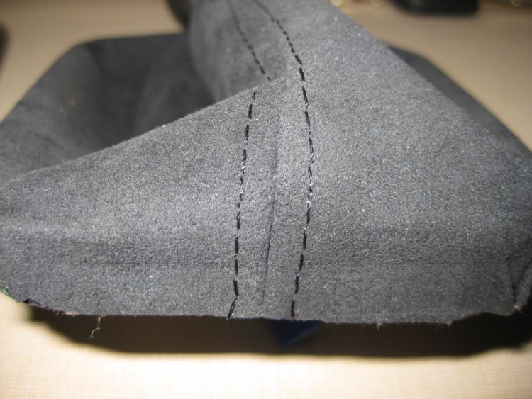

Ahoj, řešil už někdo z vás uchycení kožené manžety řadící páky k plastovému rámečku který manžetu drží ve středovém tunelu?
Sehnal jsem originál ///M podsvětlenou řadičku která je s manžetou v jednom kuse. Problém je že se jedná o UK verzi a ta má rámeček zrcadlově otočený.

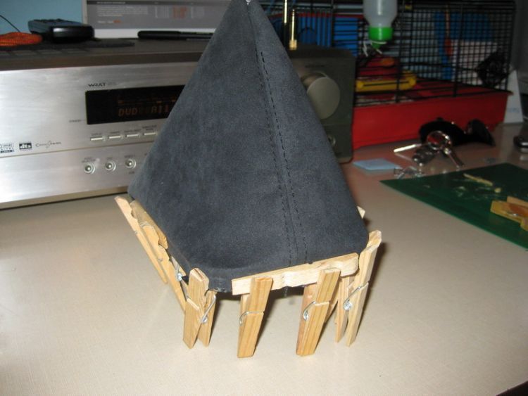

Použil jsem tedy rámeček z původní koženkové manžety. Rámeček na té emkové byl s manžetou spojen, docela pevně, lepením. Má někdo tip na lepidlo? Nebo je nějaká jiná, elegantnější cesta?
Docela mě štve, že to musím bastlit, ale ta tuningová řadička, se kterou jsem to koupil, byla jedním slovem napi*u.

prilep to chemoprenem...

ako poznamenal tu pán Zave Mistr of Basteln taky preferuju Chemoprén universal. delal jsem si alcantáru a drží to jak :twisted:

Diky za tip zitra se na to vrhnu a pak dam vedet. Ona je ta manzeta trochu jinak tvarovana a kdyz tam dam 4 tak se levy horni roh natahne tak, ze se vytrhne... No nic zkusim to a uvidim.
Update: diky za radu, chemopren byla dobra volba, drzi to jak cyp ;)
