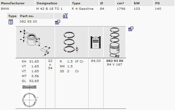

mam takovy dotaz existuje nekde na netu tabulka o udajich o pistech na jednotlive motorizace myslim tim ze tam bude napsana velikost pisty jak prumer tak vyska dal od vrchu po stred cepu prumer cepu atd pokud by to nekdo mel i doma prosim o poslani na mail diky
pro ilustraci prikladam z M42
