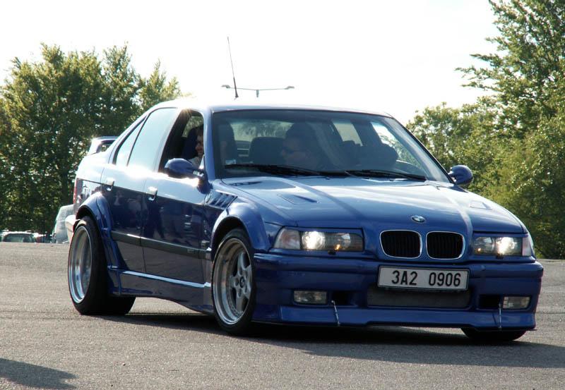

Tady 9/17 et 6 a 10,5/17 et 19 :roll:

#10 Příspěvek od mathias22 »
nadhera!kdyby nekdo prodaval tady ten rozmer a typ kola brock b1,tak ho odkazujte na me!

mathias22 píše:nadhera!kdyby nekdo prodaval tady ten rozmer a typ kola brock b1,tak ho odkazujte na me!
No nádherné to teda moc není... použitelné už vůbec. nejvíc sexi jsou ty zadní" A" :?

#13 Příspěvek od MattyX Moderátor »
no ty "acka" jsou celkem prasacky jako...to uz ani neni pekny... :?

#15 Příspěvek od Slid »
Tomas8409 píše:
no hrůza ty Ačka je strašnej hnus
