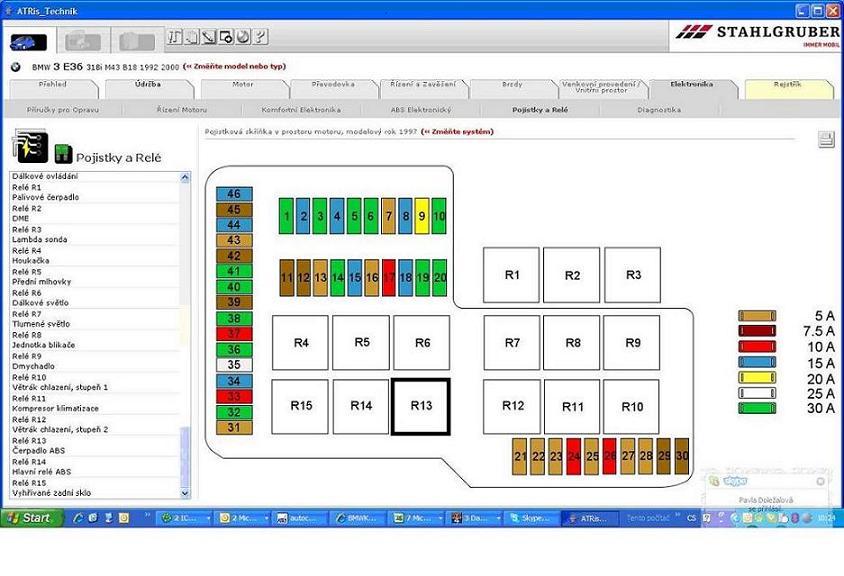

Vytáhnu trošku kostlivce. :) Zlobí mi ABS (svítí kontrolka a s ní i ta od ASC), tak jsem chtěl projít doporučený postup pojistky -> relé -> senzory.
Pojistky OK a myslel jsem si, že relé najdu jednoduše podle toho co popsal dsvatos (R13, R14) a tohohle obrázku:
ale ouha... TDS to má asi jinak:
Tuší někdo, které z nich ma na starost ABS, když R13 a R14 vůbec nejsou?

Marosh píše:
mě chytrá kniha píše, že relé čerpadla motoru ABS je to úplně vpravo dole a relé přepěťové ochrany ABS je to žlutý vedle něj po levici :wink:

Díky, ale to by mi tam zase chyběla relátka pro výstražná světla a ventilátor topení - což jsou věci, které mi normálně fungujou. Ta chytrá kniha je přímo pro 318tds? Zdá se mi, že to bohužel závisí motor od motoru, jak je to rozmístěné...
