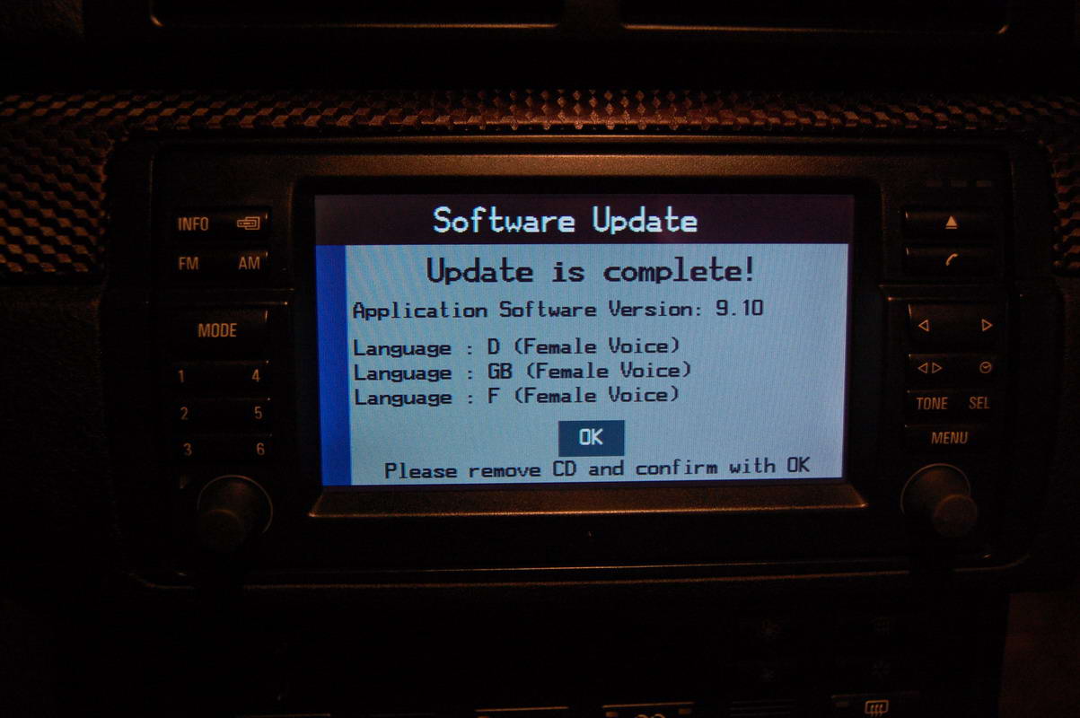

Tak jsem trochu zabrouzdal netem a našel spoustu užitečných informací.
Manuály pro navi:
MK II: http://www.e38.org/BMW-04_99-7-series-Nav-manual-en.pdf
MK III: http://www.e38.org/BMW-03_00-Nav-system-manual-en.pdf
MK IV: http://www.e38.org/BMW_nav_owners_manual2004.pdf
Návody jak upgradovat soft nebo jak se dostat do servisního menu:
http://www.linquist.net/motorsports/bmw/nav
http://www.x5world.com/articles/all-bmw ... m-faq.html
Samotný image DVD disku ať si každý najde na netu sám, je toho všude spousty, nebo ať se ozve. Vypalovat na DVD+R 2x rychlostí, nejlépe programem ImgBurn http://www.imgburn.com/
Pak už jen stačí šoupnout do mechaniky a nechat se navigovat.
Ještě jdu upgradnout soft. U vyšších modelů je možnost zapsat vlastní POI, což znamená možnost zapsat CZ databázi radarů. :wink:
*EDIT*
Software updatován na verzi 29.1 (z 24)! Je to hračka. Postup viz uvedené linky.
Hlavní výhoda možnost zapnutí PERSPEKTIVE módu. Zítra jedu na víkend do Prahy tak cestou pořádně otestuji a začnu pracovat na databázi radarů.

Tak první poznatky z cesty do práce:
- výpočet cesty probíhá velmi rychle, odezva navigace na zadané příkazy je prakticky okamžitá. Žádné čekání.
- panoramatický pohled je super, jenom si to na něj chce zvyknout
- mám mapu 2008/01 a co jsem cestou postřehl tak je velmi podrobná. Jel jsem kolem starého (již nefungujícího JZD) a na mapě byly zobrazeny uličky v tom JZD. Potom různé polní cesty nebo lesní stezky kam bych s autem nikdy nevjel jsou na mapě taky.
Zatím jsem maximálně spokojen :thumbsup:

Mam navi MK III a urobil som upgrade podla toho navodu. Zial po aktualizacii to odo mna chce nejake key CD alebo verziu aspon 17 a cely navigacny system mam zablokovany. Nevies mi poradit, kde by som mohol zohnat ten key CD?
Dave
Příspěvky: 2331
Registrován: stř 20.03.2002 01:00
Bydliště: jižní morava
Klubové ID: 469
#5 Příspěvek od Dave »
Jacq píše:
Dave píše:Tak první poznatky z cesty do práce:
Jj v těchto případech musíš použít již zmiňované key CD. Chce to trochu pohledat nebo si přečíst celou diskuzi k upgradu. Takže tady to máš. http://www.x5world.com/nav/Nav_KeyCD.zip

Je to suprový před chvílí sem dokončil aktualizaci mkIV
BMW e66 745Li
BMW e53 X5 3.0D
Vlasta Člen Klubu
Příspěvky: 7554
Klubové ID: 148
#18 Příspěvek od Vlasta Člen Klubu »
Na verzi 4-1/100?
BMWX5power
Příspěvky: 1506
Registrován: sob 16.02.2008 01:00
Bydliště: Pacov
Klubové ID: 1795
#19 Příspěvek od BMWX5power »
jj
