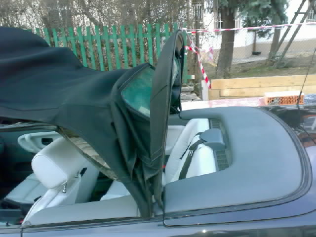

Zdravim, znamej ma cabrio a zastavuje se mu strecha v jedne poloze, ale nikde nic nedrhne, tak jestli je mozne ze to dela jen elektronika ?

V ktery poloze ? Muze to byt elektronika, popr. vypadle lanko...Jinak vim o miste, kde jsou schopni to seridit, ale holt ta hodinovka na elektroniku je vysoka :(

presne tak, chce to vedet v jaky poloze. Je tam hodne moznosti. Spatne nastavney koncaky, spatne nathly lanka od moturku, suchy klouby nebo treba stara spuchrela guma mezi strechou a tapecem strechy......

v tehle poloze se to sekne, pri otvirani i zavirani
Asi to dopadne tak, ze to zkonci u elektrikare no.Jinak jestli nekoho schopneho nekdo zna, nejlepe z prahy.Díky

Uf nevidim nic. Jinak pochybuji, ze by si nejaky elektrikar vzal na triko strechu kabria...To by musel prostudovat dost dobre schemata, aby mel jistotu, ze to nerozsteluje jeste vic.

No ono vlastne u strechy e36 cabria neni co by se moc v elektrice posralo, tam muzou bejt spatny koncaky, nejaky kloubky a nebo ty gumy co ji stahujou k dobe, jinak nic vic

Udelaji ti to v kazdym servise BMW.. Mel jsem podobny problem, ze se mi strecha nekdy zasekla a ne vzdfy ve stejne poloze.. Ptal jsem se v BMW a rekli mi, ze pokud to chci seridit tak tam musim auto nechat na den, ze je s tim srani a mrte prace a pak mi rekli taky, ze by za to chteli 10.000 :roll: :roll: tak jsem jim rekl, ze na to seru.. Vzdycky totiz stacilo odpojit baterku a slo to dal v pohode.. Nakonec jsem na to prisel sam co to je.. Bylo to spatnym zamkem na viku kufru padz ten se pri sundavani a nandavani strechy zamkne a kdyz ne tak se strecha automaticky zastavi.. Myslel jsem si, ze to staci delat tim odpojenim baterky, ale nalkonec se ukazalo ze stacilo zabouchnout viko kufru :lol: a jakmile jsem na to prisel, ze je to tim zamkem tak se vymenil a v pohode :wink:

los-puntos: viko strechy (resp. spis cela strecha) by nemela byt schopna pohybu, pokud je otevreny kufr - s tim souhlasim...zajistuje to pojistka cislo 8., pokud se nepletu. A kazdy servis bohuzel strechu neservisuje, ten ve Strasnicich (kde jsem to chtel dat k Hanisovi), to nedela :( Tak jsem musel hledat jinde.

Mám podobnej problém,ale u mě to bude nejspíš tím,že motor systemu je už slabej.Po otevření kastlíku se do něj začne zandavat zadní část a přední čast střechy kousek spadne domlú a celá střecha se natáhne,člověk tomu musí v tu chvíli trochu pomoc a už jde.
Tak mě napadlo jestli je možný,že jsoumalo nátáhlý lanka jak jste tady psali?

To mas skoro stejny problem jako ja...po otevreni kastle mi spadne predni cast strechy, akorat me spadne kompletne do pozice po odaretovani strechy. Muzes mit natahle lanko, nebo je nekde vypadle atd...Kazdopadne bez pripravku se clovek do strechy asi nedostane a nejak nevim, jak vyhledat na netu tyhle opravy...v nemeckem TISu se rozhodne neorientuji :cry: Takze nevim, zda to jde opravit i samodomo nebo jen v servise...A to nepocitam moznost, ze je problem jinde - RJ ma "nauceno" odpojit elektriku v inriminovany okamzik. Musela by se promerit elektrika v kombinaci se schematy a hodnotami, aby se zjistilo, zda je to elektrika nebo lanka...

Ahoj, tak to mě trápí taky :? Prostě se tomu musí pomoct. Ale v nějakém manuálu jsem četl , že střecha se prý co 8. cyklus "učí" nové polohy. Tak jsem to vzal pro sicher 10x a světe div se, první pokus typický zásek ale tak od třetího všecko OK :D Tak jsem to postavil spokojeně před barák a šel na jedno za odměnu, ráno sednu, stahuju a zase se to seklo jako vždycky :(
