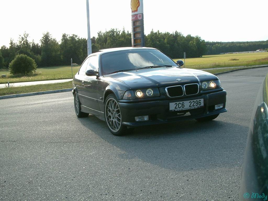

Podobný topic jsem chtěl dřív nebo později založit. :) Jak jsem pochopil Váš problém je že kroužek nesvítil. Můj prblém zase je že v horní části kroužek svítí žlutě :? A nevím co s tím zatím jsem světla nerozebíral. Neví někdo čím je to způsobeno a jak to vyřešit? Jestli výměnou kroužku? Díky za rady :)

Je to stářím, kroužky jsou vyrobené z plexi a teplem od žárovek(čočky nebo paraboly) zežloutnou, je to normalní jev u těchto světel.

#9 Příspěvek od Spajky »
ještě bez xenonů : Obrázek
a nebo mám jiný spektrum barev :D

#11 Příspěvek od Harry002 »
Spajky píše:ještě bez xenonů :
Mě přijdou žlutý, z detajlu to muze být patrné jinak. :roll:
