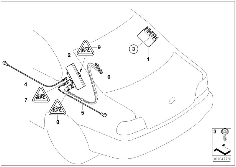

K čemu slouží součástka číslo 1 s ozančením TRAP CIRCUIT 65 24 8 380 944 ?
součástka 2 je zesilovač ale co je ta 1 nevim.V autě to mám ale zajímalo by mě zda někdo ví k čemu to slouží a jakej to má vliv třeba na přijem rádia nebo zda to s tím nemá nic společného.Dík

ve slovníku na mě vyskočilo toto: trap circuit - zádrž
a teda vůbec mě nenapadá funkce.. :D

na me ze slovniku vyskocil "odlaďovač"... a ted si zas vem slovnik cizich slov :D

mohl by to bejt filtr okolních ruchů pro čistej příjem radia :wink:

Trap upravuje délku "prvků" antény (limitovanou velikostí vyhřívání okna) na optimální velikost pro přijímané vlnové rozsahy.

A jaký vliv má ten Trap circuit na signál za jízdy? Když auto stojí mám signál v pořádku a stanice hrajou čistě.A to jak na originál rádiu tak na tom Sony .Ale jak jedu tak stanice šumí a jsou rušený.Zesik se zdá v pořádku protože když z něho odpojím napájeni tak se signál dost zeslabí.
Může na to tedy mít vliv ten Trap Circuit kdyby byl rozbitej?.Když z něj odpojuji kabely tak to s příjmem nic nedělá.
