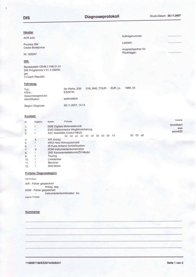

byl jsem v pondělí v BMW na diagnostice auta a zjistili mi dvě závady. Jedna je jasná - něco s airbagy, ale tu druhou neznám, ani jsem nenašel, co by to mohlo být. Přikládám protokol z diagnostiky. Chyby jsou označeny křížkem. Oni mi k tomu bohužel nic neřekli, prý to nevadí... Díky

Je to popsáno jako:
''AIR - airbag''
''KOM - instrumentenkombination''
vůbec netuším, co ta druhá chyba znamená

instrumentpanel je přístrojovka, prostě budíky a jejich řidici jednotka, řeší to tam všecky čidla pro přístrojovku jako čidlo teploty vody, čidlo rezervy, plovák, čidlo otáček, čidlo rychlosti apod.

může to být tím, že mi nešel palivoměr (uhnilej drát) a zůstalo to zapsané jako chyba? Jinak mi na přístrojovce chodí chodí vše.
