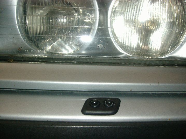

Nevíte nebo nemuže někdo změřit jaký vnitřní pruměr hadice vede k tomu ostřikovači světla na E39? Viz foto.
ostřikovač e39
ostřikovač e39
