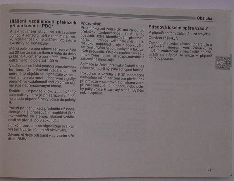

#11 Příspěvek od calif »
měřící pole pro oba rohové senzory začíná asi 20cm za nárazníkem a sahá do délky přibližně 40cm. pro oba střední senzory je délka měřícího pole asi 1,30m.
citováno z manualu.
no tak sem se seknul o deset čisel, rikam ze mi to nefunguje takze to nepouzivam, zaparkuju i bez toho jako vetsina lidí, a na parkoviste u tesca bych svoje auto nepostavil ani na pet minut po predeslych zkusenosti z podobnych parkovist jeste kdyz sem mel jiné auto.
