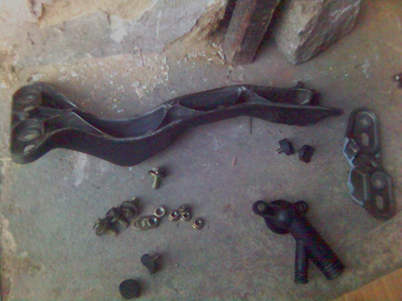

zacloumám s motorem a ozývá se jakýsi čvachtání z těch silentbloků. na volnoběh se začne klepat jak motor tak i cely auto.(přidám na 1500ot a už je to celkem lepší) takže ty 2pod motorem budou asi v čoudu.koukal jsem u převodovky a tam jsou OK.
zvládnu si je sám v garáži vyměnit? musím ten motor zvednout..takže třeba hydraulickym zvedákem??
dnes jsem měnil ten držák pod převodovkou a taky jsem tu převodovku musel zvednout a bylo to v poho :lol:
a to kolínko jsem měnil to bylo něco ale už je to ok :lol:
