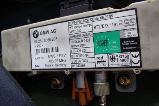

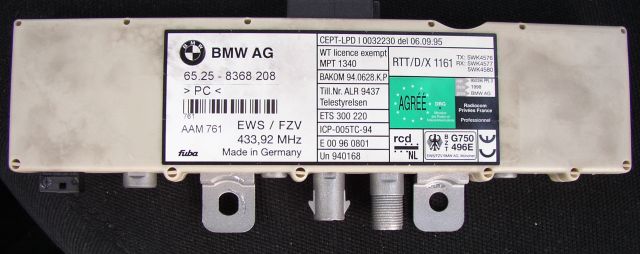

Nevíte někdo co by mohlo být za závadu v tý krabičce?-viz foto? Nemohu naladit v podtatě žádnou stanici,rádio jen šumí.Prošel jsem všechny dráty a nikde jsem neshledal žádnou závadu :( Napětí do krabičky jde.Ani pod číslem které ja nakrabičce ji nemohu v etk najít je tam s jiným posledním trojčíslim .Cena skoro 1600 bez dph.Nepomohlo by mezi tu krabičku vklinit antení zesilovač? Nebo nejni tu někdo kdo by to dovedl opravit?

ja mel taky spatny prijem a byl to spatny kontakt u kabliku 4. Cely jsem ho rozholil a novu dal poradne na konektor. od te doby good

Je to normalne anteni zesik a u E46 sem tam odchazi cili vymenit
