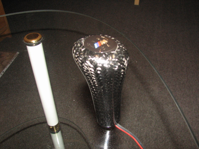

zdarec,koupil sem podsvicenou radicku,nevi nekdo zapojeni?Funguje to jen se zapnutyma svetlama? nebo se to da na pevno-treba na zapalovac cigaret?Koukal sem pod paku a mam tam kabely k oknum a ten zapalovac,nic jineho,teda myslim ze to de k tomu zapalovaci,je to tenky hnedy+sedy a hruby zluty+cerveno zluty

Na okna to nedavej signal tam de jen po stisknuti tlacitka..na zapalovac ti to zas bude svit nonstop..najdi si proste signal co je na klicek a na nej se napichni a pritahni to do toho tunelu. Minus dej na minus treba zapalovace a na zbytek se vyser :)

bud na zarovku zapalovace nebo na podsvetleni tlacitka vystraznych blinkru :wink:

dik,asi to dam na vystrazni blinkry,rozebirat spinacku a vest to vsemozne se me nechce,jo dal sem za ni 800,je rucne delana-karbonova

tak sem se vcera nasral a rozebral spinacku svetel a skousel sem drat po dratu,uz byla skoro tma ,ale nasel sem to,tak sem to zadelal naspatek, a kdyz sem nastartoval ze najedu do garaze a zabrzdil,tak se to rozsvitilo jednou tolik,kua sem to napojil na brzdove-p..a smula,dneska to uz najdu,pak dam foto,jo a zkovat ten drat od spinacky k pace nebude problem

ty woe proč to nenapojíš na osvětlení od výstražného :D nebo od popelníku a taháš to od spínačky :lol: :lol:

nechápu jak nonstop :lol: copak tobě svítí osvícení tlačítek v autě nonstop 8O :lol: snad jen pokud rozsvítíš světla ne :wink: a stejně tak by fungovala i ta řadíčka, se divím že si to netahal z pojistkové skříně :P

dej to na osvícení tlačítek vozu BMW E36 a nejblíže je , osvícení popelníku nebo vypínač na výstražná světla.
