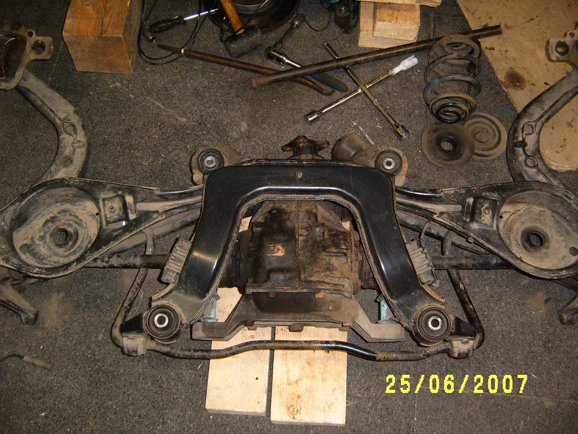

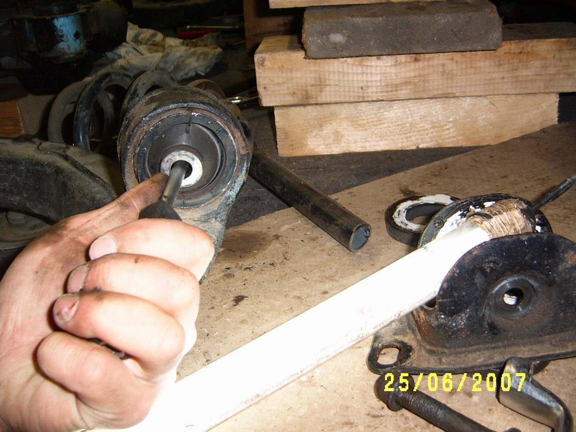

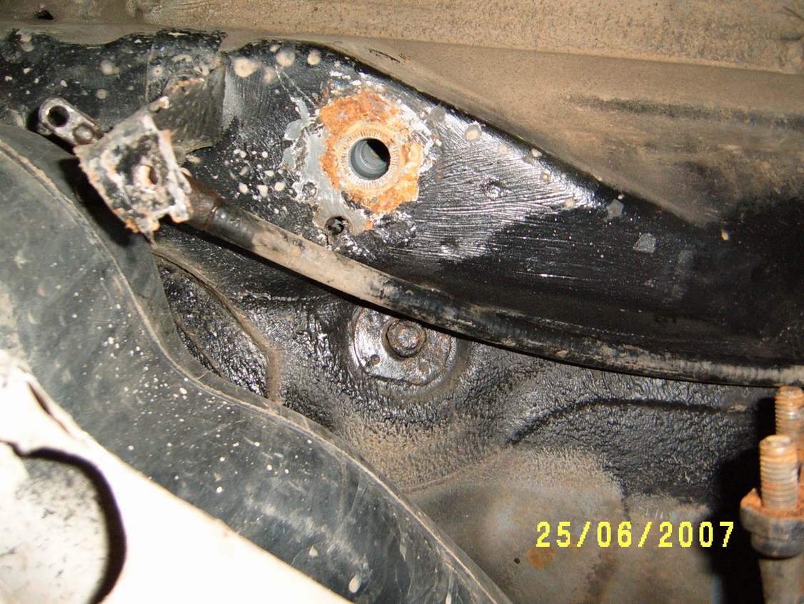

Teď jsem znova kontroloval detailně celou nápravu a taky jsem vyšrouboval ty dva štefty co jsou našroubovaný v kastli a držej nápravnici-nosníky jsou uvnitř jako nový,naprosto bez rzi a náznaků ztráty pevnosti a na nápravě vše ok,silentbloky v ramenech se mi zdají trochu měkčí,ale urvaný nejsou..

a spodek auta je ok? ta 4 mista kde je uchycena naprava? podle popisu spis lozisko kardanu, ale to ses urcite dival... vyfuk nikde nemlati? difec dela tupe rany pri rozjezdu nebo zarazeni zpatecky, nemlati...

Hanz píše:a spodek auta je ok? ta 4 mista kde je uchycena naprava? podle popisu spis lozisko kardanu, ale to ses urcite dival... vyfuk nikde nemlati? difec dela tupe rany pri rozjezdu nebo zarazeni zpatecky, nemlati...
jj,spodek právě ok,jak píšu vejš,viz foto,takhle je to tam 4x,vevnitř jak nový..
výfuck nemlátí,to jsem zjišťoval jako první,ložisko kardanu je nový,ještě ho prověřím pro jistotu,ale má prd najeto a difec samotnej právě
nevykazuje žádný známky poruchy.. musí to bejt uložení diferenciálu,když to není nápravnice..vyměním znova všechny ty 3 silentbloky a uvidím,je to divný..
..dám vědět jak to dopadlo,dík za nápady :wink:
