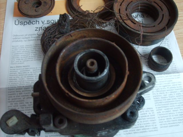

ahoj chlapi - předchozí majitel mé e36 zadřel klimu - prdl řemen. nejsem vůbec technický tip a tak vás prosím o radu jestli jde nějak lehčeji poznat co přesně z té klimy odešlo. jestli tam není nějaká šance jen na částečnou opravu(třeba ložiska,spojka ??) či jestli budu muset vyměnit celej kompresor. nestalo se to už někomu? moc díky

zacni tim ze ho vymontujes a na stole zjistis vic...mozna jen lozisko,spojka..ci komlet...

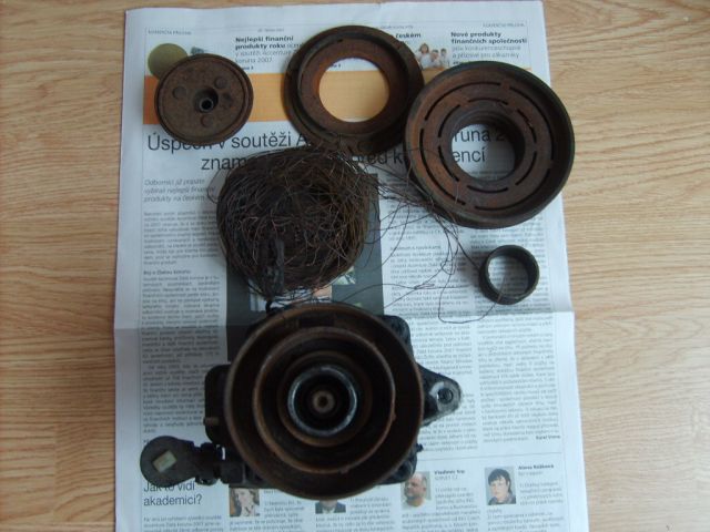

tak chlapi po rozebrání to vypadá takto: ten "motůrek" uprostřed kompresoru se dá točit po směru hod. ručiček. dá se ještě něco zachránit nebo to vypadá na celý nový kompresor?

co to tam je za drát..? 8O :D

Maikl píše:co to tam je za drát..? 8O :D
to byla cívka....

Fantucci píše:
to byla cívka....
to mě napadlo, ale nebyl sem si jistej.. :lol:

Fantucci píše:
to byla cívka....
mě to přišlo spíš jak vrabčí hnízdo, zkus asi sehnat druhej kompresor.
