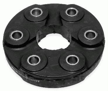

#6 Příspěvek od kamikaze5100 »
Hoj mě to dělalo to same a nakonec jsem zjistil že to děla ten přechod mezi převodovkou a kardanem. Takova hruba guma. Měl jsem ji jen trochu natrhlou kolem šroubu a po sundani byla takova cela zvlněna.

sihlovecondra píše:Hoj mě to dělalo to same a nakonec jsem zjistil že to děla ten přechod mezi převodovkou a kardanem. Takova hruba guma. Měl jsem ji jen trochu natrhlou kolem šroubu a po sundani byla takova cela zvlněna.
jj, hardispojka to občas dělává.

Jinak hardy spojku jsem menil za novou a porad to samy....

JaraX píše:
ale ne v tomhle pripade..
