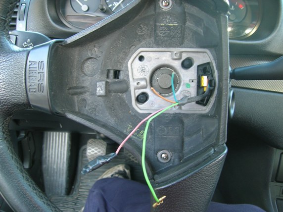

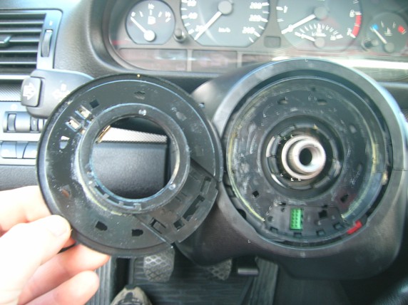

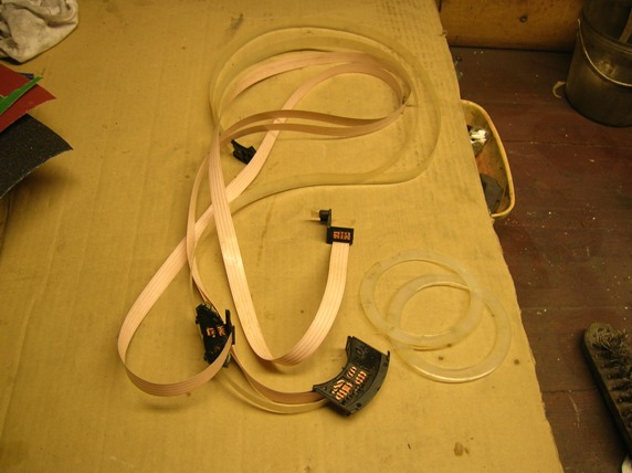

dnes jsem se snažil rozchodit tlakson, chyba je tuty ve volantu, když jsem sundal pytel tak tam byl napojený jeden zelený drát a druhý byl zaizolovaný a volný, pytel je ok ale přímo proti šroubu volantu mi chybí na pytli konektor na napojení toho zaizolovaného drátu, samo mi to nedalo a sundal jsem volant a pak mi to zase nedalo a vyndal jsem ten plastový kroužek a ejhle pod ním srolovaný ten pásek...ten se mi celej vymotal, laboroval jsem s tím hodinu , ale prostě se mi nepodařilo to tam zase správně namotat, tak jsem to nakonec vypojil na obou koncích a dal jsem to tam bez toho...umí to tam někdo zase namotat tak aby to fungovalo ??? připadně zprovoznit ten tlakson,pytel ???je tu nějaký specialista ???

Predne bys mohl aspon napsat jaky volant tam mas.
Z tveho popisu byt vim jak to tam vypada mi neni uplne vse jasne.
Je tam kabel na konci s Konektorem (ten "strkas" do plastoveho krozku s packama - pod volantem). Na druhe strane toho kabelu je konektordo BAGu a pak 2 draty na Houkacku
Byvaji ZELENY a Fialovy - pokud nekdo ulomil trebas ten konetor co mas nastrcit Fialovy drat ,tak to tam normalne napajej
Co myslis tim paskem nevim, mozny si to nejak uplne rozebral jak to ani nejde s popisu fakt nevim - kdyztak to vyfot:-)

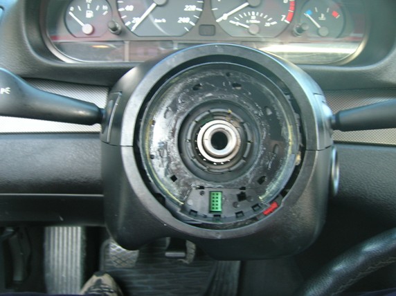

tak tady jsou fotky...jsou tam 4 dráty z toho dva ustřihlý, ty předpokládám že maj jít na ten konektor pytle, kterej někdo ušmiknul a pak jsou tam dva dráty se samicema....jeden byl napojený na pytli a druhý tam byl zaizolovaný a bezprizorní....ostatní fotky se týkají toho pásku do toho kolečka jde jen o to správně to tam namotat což se mi nepodařilo....

No nevím, ale řekl bych, že budeš muset koupit nový kroužek aibagu, protože podle mě by ses na ten pásek normálně neměl vůbec dostat, je uvnitř toho kroužku a ten se z volantu dá sundat jako komplet uzavřený kus s kabeláží. Podle popisu do toho někdo lezl a totálně to tam domrvil. Ale třeba to nějaký šikula dokáže zpravit... Každopádně bych si s tím moc nezahrával, přece jenom je to airbag... 8)

hertz1 píše:No nevím, ale řekl bych, že budeš muset koupit nový kroužek aibagu, protože podle mě by ses na ten pásek normálně neměl vůbec dostat, je uvnitř toho kroužku a ten se z volantu dá sundat jako komplet uzavřený kus s kabeláží. Podle popisu do toho někdo lezl a totálně to tam domrvil. Ale třeba to nějaký šikula dokáže zpravit... Každopádně bych si s tím moc nezahrával, přece jenom je to airbag... 8)
no ten kroužek šel otevřít úplně jednoduše :D :D :D , páska je naprosto v pořádku i konektory, to tam jde všechno normálně nacvakat, ale fakt nevim jak to namotat...než to koupím nový tak se optám... ale koupí kroužku ještě nemám pořešený ten zbytek, tlakson a konektor pytle ......a ETK ???mlčí, nikde nic nemůžu najít

takže se mi to tam podařilo namotat a tlakson už taky fachá....poslední věc je že nemám ten konektor na pytel..nemá někdo ???

yard píše:tak tady jsou fotky...jsou tam 4 dráty z toho dva ustřihlý, ty předpokládám že maj jít na ten konektor pytle, kterej někdo ušmiknul a pak jsou tam dva dráty se samicema....jeden byl napojený na pytli a druhý tam byl zaizolovaný a bezprizorní....ostatní fotky se týkají toho pásku do toho kolečka jde jen o to správně to tam namotat což se mi nepodařilo....
Bohuzel ty fotky nevidim
