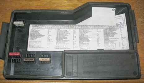

Pošlete mi prosím někdo popis pojistek na 318tds. Dnes jsem sedl do auta a nejde mi polovička přístrojovky, otáčkoměr-teplota- nesvítí ujeté km a naopak svítí pořád dvě kontrolky, hydraulický systém brzd a kontrolka opotřebení brd ale to mám odpojené. Díky za popis pojistek a případné rady kde hledat mojí zatracenou závadu.

Pánové děkuji za zaslání schémat ale myslel jsem to co je na obrázku, jestli někdo nemá český popis pojistek(mám je ve Francouštině). Jinak, zkoušel jsem všechny pojistky vyměnit za nové a ono se vše rozběhlo. Vyndané pojistky jsem přeměřil a chovají se jako dobré, to znamená že byl špatný kontakt v pojistkové skříni a nebo daná pojistka se časem přerušuje. Zkusím všechny kontakty v pojistkové skříni prostříknout.
Před časem jsem psal o vypadávání přístrojů na paludovce a tak mi napadá zda to také není nějakým špatným kontaktem na pojistce.
