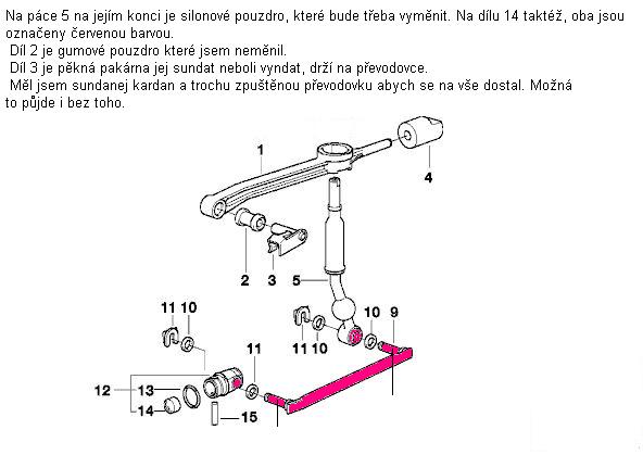

Pise se tam ze vymenou silentbloku na prevodovce se spresni razeni,to plati pro vsechny modely? Taky se tam pise ze je treba vymenit silon casti ve vlastni radicce poradite mi nekdo prosim co je tim mysleno,popripade sve skusenosti?

Sb platí pro všechny auta, který je maj vyjebaný. Silonový uložení, ve kterým je ta kulička tyčky řazení je tím myšleno.

Tak to jsem také měnil ale jen ty dvě silonová pozdra které mě soustružník vytočil. Před výměnou nešlo vůbec řadit a po výměně pouzder perfekt. Vyměnil jsem je před 5lety a dodnes žádný problém. Tak proč jen originál díly za plno peněz. Stálo mě to balíček kafe za pouzdra a má práce.

Posílám obrázek.

Krome silentbloku se meni predevsim dil c.7 (25111220600), to je nejjednodussi.
Docela podstatne je, aby dil c.9 vykazoval co nejmensi vuli ve spojich. Tudiz je asi dobre vymenit i dily c.10 a c.11. To je ale zrejme uz slozitejsi. Kdyz uz by se to delalo, je mozne omotat dil c.9 dratem a tim zvetsit jeho hmotnost. Pri spravne technice razeni by se pak jednotlive prevody meli lepe radit. Krome toho se prodavaji i skvele alternativy: http://www.uucmotorwerks.com/dssr/

Hlavně vyměňte díly č. 4 a 7. a pak zkontrolujte, jeslti je mate vsude plastove podlozky c.10 tam, kde maj bejt.

Dělal jsem opravu řazení na dvou vozech a nikdy nebylo potřeba měnit díl 7. Ta vůle ve spojích č.9 jak píšeš, je to nejpodstatnější. Díly 10 a 11 také není třeba měnit, jsou to podložky a závlačka. Na spodním konci u nich popletli čísla, 10 jsou podložky na obou stranách a 11 jsou závlačky. Omotat drátem díl č.9 je totální blbost. A k těm alternativám, stejně pokud by někdo chtěl nahradit díl č.9 něčím jiným, stejně je nutné vyměnit ty dvě silonová pouzdra. U jednoho auta také chyběl díl 4, byl tam jen takový držák s dírou a zase, výměna silonových pouzder a řazení perfekt ani nebylo znát nepřítomnost tohoto dílu. Vše píšu z vlastní zkušenosti, žádná teorie. Až si někdo tuto výměnu provede, pozná jak to krásně funguje.

to se dela kvuli zvetseni hmotnosti- tahlo ma vetsi setrvacnost, rychlost tam spis padne a ztezknutim te radicky vespod se zmensi jeji tendence se klepat... bavime se o cinovem nebo olovenem dratu, normalniho bys tam musel natocit cely klubko :-)
