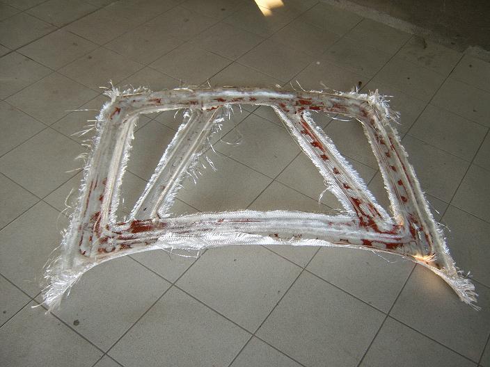

např. výroba výztuh odlehčený přední kapoty

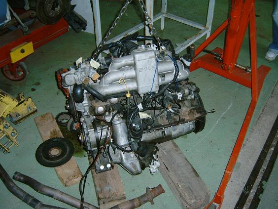

vrrrroooooooooommm, novej motůrek, údajně 250 PS, no uvidíme na brzdě :lol:

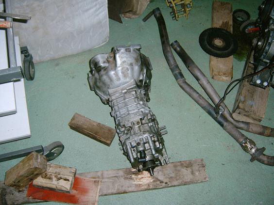

skládaná převodovka :lol: no uvidíme

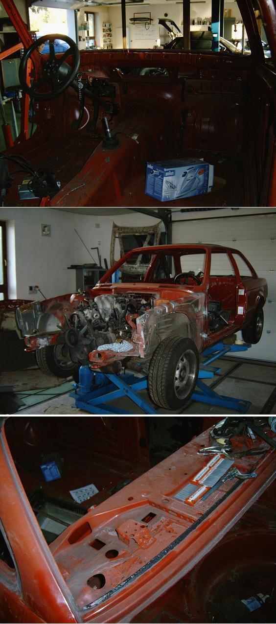

trochu jsem pokročil :lol:
no, barevná úprava termostatu :D
no a výroba nových plechových dílů zapomn?l pěkná jedačka :D
no tak dufám že v tomhle stavu vydrží za provozu dlouho :lol:
původní motor M20B25
taková velká díra, už aby byla plná novýho motoru :roll:
a tady záběr řízení, bude zaměněno z nověšího modelu E36, má jiné stoupání
a ještě párzáběrů :cool:
nová olejová vana a vhodné olejové čerpadlo z E34 potřebné zástavbu motoru z 6kového modelu do E30
aby bylo dost vzduchu tak je potřeba i airbox z E34
nové řízení z modelu E36, má lepší poměr
tady bude jediná nutná uprava řízení

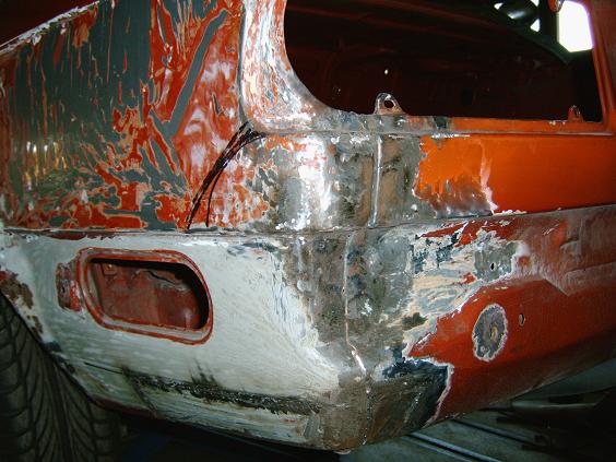

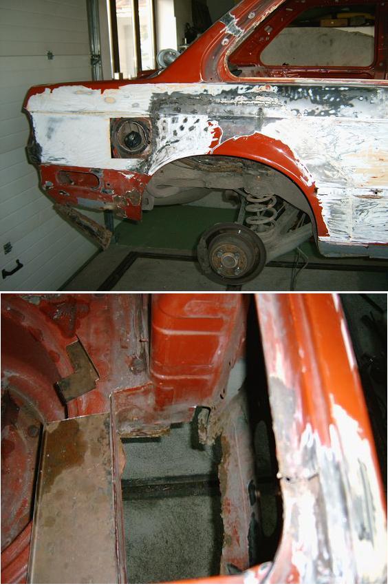

no a práce na karoserii taky pokračuje, sehnal jsem si kus plechařiny v lepším stavu než byl ten původní :D
díra
kus plechu :)
nová díra v kastli :? neva opravíme
tady nějakej tuning, zatím teda jenom přpravenej :D

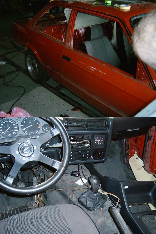

tak o víkendu byla svatba, trvalo to asi den než jsem motor usadil do správný polohy a nabodoval držáky motoru
výroba držáku motoru, no měl jsem z toho větší strach ten u výfuk už ale taková sranda nebyla :lol:
uprava držáku převodovky na vetší převodovku, to jse myslel že bude jednduší :roll:
