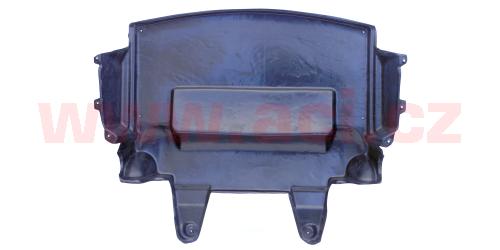

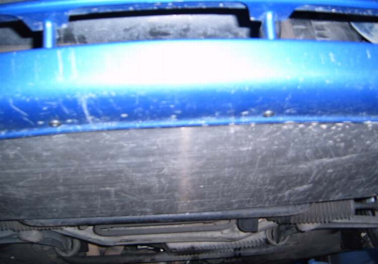

já ho tam taky neměl,tak jsem si ho vyrobil z duralovýho plechu a vyšlotweety píše:Pořád tu někdo scháníte kryt pod motor, tak sem našel na http://www.aci.cz jeden a cena bez slev cca 1300,- . Po domluvě bych mohl zařídit nějakou slevičku. Kdo má zájem tak pište SZ .
to na 150 korun a hodinku práce

nechal jsem si ustřihnout plech rozměru 40x80cm,lehnul pod auto,vzal do ruky tužku..pak to vystřihneš a je to.Pokud se nad tím zamyslíš
(třeba aby to drželo i tvarově a nejen na šroubech,aby to bylo stabilní a
ve větru nevibrovalo a tak..) a nejseš nemehlo,tak to zbastlíš na poprvé

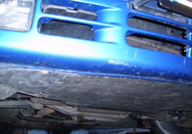

je fakt že trochu zručný majetel bmw si s tím poradí...tady je link..kde to někdo dělal podobným způsobem....
http://home.comcast.net/~matthew.c.smit ... /index.htm

proč ne,z plastu by to taky šlo,ale je trochu problém nějakej odolnej sehnat,yard píše:když nebude zavřeno....o))), já bych chtěl spíš sehnat černý plast, taky mi tam ten kryt chybí, s tím plastem by to vypadalo asi lépe...zkusím se po něčem podívat kde by se to dalo koupit...CharlitoCZ píše:super!
Ten plech seženu asi v každym obi a tak viď?
navíc jsem si říkal,že spodek motoru je taky v hliníku a hmotnost je skoro
stejná,pevnost větší..

Máš to uchycený jenom do nárazníku a do plastového nadkolí nebo ještě někam jinam?bavo píše:proč ne,z plastu by to taky šlo,ale je trochu problém nějakej odolnej sehnat,yard píše:když nebude zavřeno....o))), já bych chtěl spíš sehnat černý plast, taky mi tam ten kryt chybí, s tím plastem by to vypadalo asi lépe...zkusím se po něčem podívat kde by se to dalo koupit...CharlitoCZ píše:super!

ok,tak je to malinko předepjatý a fakt se to nehejbe,bral jsem za to rukou,Speedy píše:jo, když stojíš tak ne, to by jsi se divil co to dělá za jízdybavo píše:jen tam jak píšeš,je to rovnej plech,žádný ohyby,ani výztuhy..
a nic to nedělá..
i do toho bouchal..
ale nahlodals mě, kouknu na to znova a kdyžtak vyztužím..

Tak dotoho se chystám už také v ETK jsem pořád nenašel ten co tam má být, někdo říká tento a někdo tento, ale asi to taky udělám jak dal yard ten link a bude.
Taky mě sere že dole nic není, jinak Charlito aby nebylo vidět na zem má být ještě taková vanička pře chladičem co je mezi plasty na bokách přidělaná.
