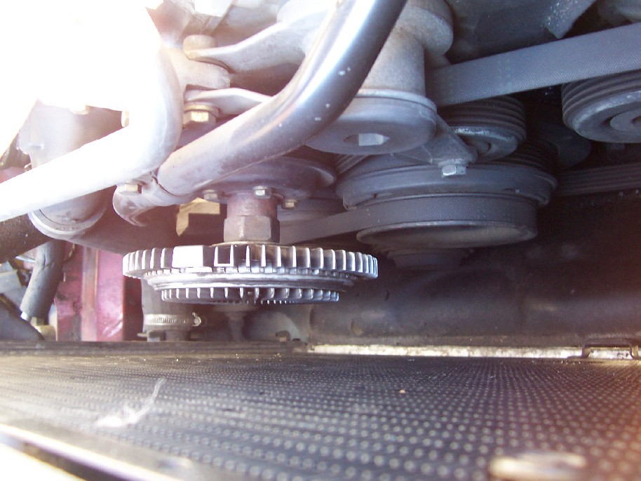

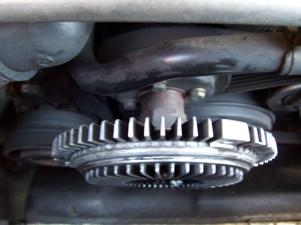

Ako sa demontuje tá visco spojka?

mezi remenici a viskou vidis jak kdyby matku tak ta patri k viskospojce tu musis povolit je tam opacny zavit tak bacha

Body píše:Ako sa demontuje tá visco spojka?
Opačný závit, tedy povoluj směrem k pojistnici :)
Nasad klíč, (32) a uhod do něj kladivem pokud to ani nadále nepovolí tak zaaretuj řemenici já mezi ty šroubky strčil šroubovák
