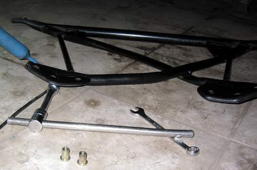

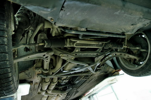

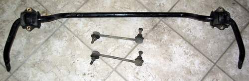

nejak jsem se nudil :-) a je z toho predni a zadni naprava M3 3,2 (ramena, poloosy, stabilizatory, difec 3,23)... prihodil jsem X-brace (na foto detail tech zavitovych vlozek-matic-hmozdinek), jak bude cas nejaky to odlehceni (gfk kapoty, alu GT dvere, lehci sicny Koenig)... treba to lip pojede :-)
-akorat jsem byl nemile prekvapen snahou predniho gufera na klice o pridavne mazani podvozku :) ale co, kdo maze, jede :lol:

z toho mazání si Hanzi nic nedělej,já jsem dával kompletní sadu těsnění motoru a taky sem tam kápne,třeba u vanosu je to prý běžné ale mě to trochu sere,ale prý to dělaly i auta rok staré :? :D takže už až je jaro :D

no kapat jeste nekape, ale je videt jak se zacina tahnout olej film po vane od toho gufera... mam ji radsi pekne zoxidovanou :-)

Sry, že to ještě otvírám, ale zajímal by mě ten x-brace. Za kolik se to dá sehnat?

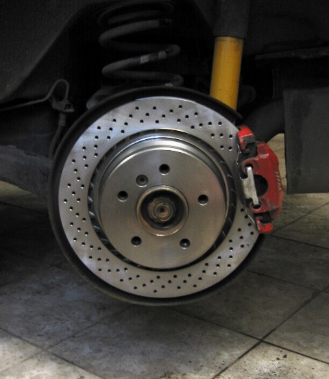

mala priprava na Most :-)
aktualne presunuta na druhou stranu :-)

ale. copak to jsou za kotouče?

rekl bych Jara Zimmerman :D

aha aha už to čtu. No ja jsem je měl taky a potěš koště. Už bych je nevzal. Ale někomu prý fungují dobře

kosh píše:aha aha už to čtu. No ja jsem je měl taky a potěš koště. Už bych je nevzal. Ale někomu prý fungují dobře
Mozna zalezi na tom,odkud jsou...made in Poland ci nasi zapadni sousedi :)

presne tak :wink:

a po nějaké době... ty mosazné inzerty drží jak mají... opakuju, že je to asi nejmarkantnější úprava jízdních vlastností za nejmín penez :-)
