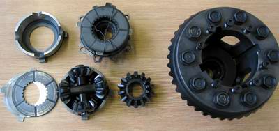

postnu par fotek rozhozenyho samosvoru z 325i (3,15)

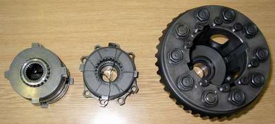

-"klec" s kolem a plechovym udelatkem snimani otacek (pro tacho)

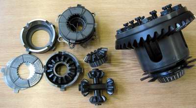

prostredni foto- uplne nalevo podlozka s lamelou, nad nima viko vnitrni (tre se o nej ta lamela) klece samosvoru, ktere prijde na ten dil vedle krize se satelitama-kuzelove kolo s drazkami do ktereho se zasune unasec poloosy, zaklopi se to tim deklem a vlozi do te velke klece, polozi lamela, podlozka, miskova pruzina, podlozky a zasroubuje vrchni viko velke klece
nebo takto - dno velke klece, distancni podlozka, podlozka, tlumici podlozka unasece, podlozka pritlacne pruziny, pritlacna pruzina, treci podlozka, lamela, telo klece samosvoru, vlastni kolo-spjate s unasecem, vnitrni satelity, opet kolo od unasece, opet viko klece, lamela, podlozka, pruzina, podlozka, .... vrchni dekl zasroubovany imbusama do "hlavni klece" s kolem...
spodni foto-vyndany vnitrek (vlastni samosvor) + vrchni viko s vrchni lamelou a podlozkama (zadratovana vec) + hlavni klec s kolem
zde je v jedne lamele utvorena drazka s mikrosvarama (patrne malo oleje v kombinaci s jiz slabou vrstvou kompozice)... resenim je prebrouseni a prelesteni povrchu podlozek + naneseni nove kompozice...

to je super :) pekny fotky ..

Ja jsem z toho jelen... :) Musel bych si to osahat , potom bych snad tento system pochopil.

No hezky, taky bych se podíval co v tom vlastně je. Tady to nevidim. Šlo by to na xjiras@seznam.cz ?
