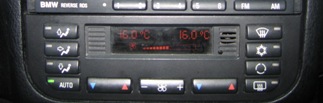

Nesetkali jste se někdo se závadou kdy 0-1/2 se otáčky ventilátoru zvyšují normálně a pak 1/2- maximum už nic. Může být chyba v digit. ovládání nebo spíše stávkuje motorek?

mas spalenej regulator otacek ventilatoru,nebo jak se tomu rika :)
je na ridicove strane v topeni,takova kostka,chladi ji ventilator topeni...

ja mel stejnej problem :) a stacilo akorat dotahnout nejtky na tom regulatoru.. je to vlastne delic napeti z odporovyho dratu kterej mel spatnej kontakt.. co stoji novej nevim, ale ja dotah nejtky, tim padem spravil spatnej kontakt a beha to jak hodinky.. a tu kostku najdes u spolujezdce za prirucni skrinkou jakoby zasunutou do telesa ventilatoru.. vymena trva cca 20-30 minut s rozebranim i slozenim (staci demontovat prirucni skrinku) .. jo a je to velky cca 5x5x2 cm :wink:

.. hele nemam .. mam E36 318i z r.92[/quote]No jo,ale tam nemáš digi klimu,že?
