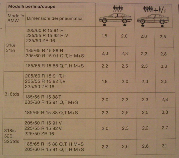

potřeboval bych poradit - chci si dát na káru 16" a nevím jaký mám zvolit profil (ted tam mám 205/55 R15) a co nazout na ty 16 ???????? ( E36 325 td)

podle manuálu:

v manuálu nejsou napsané žádné jiné 16 než 225/50.

JJ dle štítku 225/50R 16 ale dáš tam i jiné, alternativní pneu.
Koukni sem tady to vše máš co a jaké ET a jaké pneu na E36.

Když 16 tak dej 225/50 dle manualu.
a ET je vždy kolem 30 - 40 záleží kolik máš J
Při 7/5 je tak kolem 30ET na E36 při 8J 35ET
Koukni n ten link nahoře, máš tam kolik J a kolik ET na 15'' 16'' 17'' 18'' 19''
