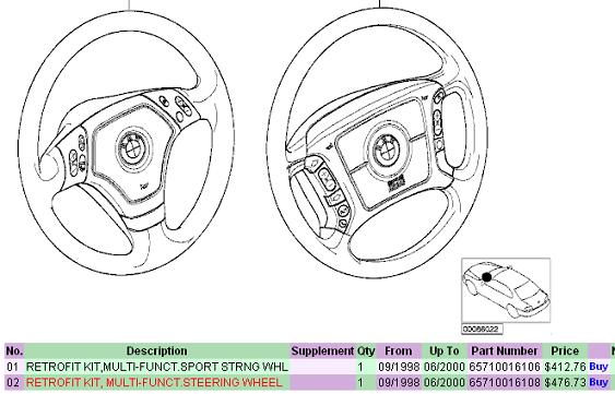

1) je něco takového v ČR k sehnání?, 2) za kolik?, 3) jaký je prcání s tím nabastlit to do káry tak, aby fachal tempomat i ovládání rádia? - resp. aby fungovalo ovládání z multifunkčního volantu... 8)

do e36 by sel nabastlit multak z e39, ale nevim jak s krouzkem pod volantem to by se muselo trochu prekopat, kazdopadne nevim do ceho bys zapojil modul multifunkce, jak rika M3maniac, to je na Edisona :)

ono je to tezky, tech multifunkci je jako safranu, ani skopcaci na ebay nevi co za to, nevim jak u nas vetsinou je to bez bagu, kterej origo stoji paletu, podle me slusnej M-kovej pod 10K nesezenes a s tou elektrikou, no spis elektronikou nevim nevim, podle me je to neresitelny :?

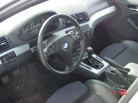

a z E46 tam nejde ? stejny vzhled jen na bocich je ovladani ... ? TO ma jiny orech bo co ?

slo by to, konkretne tempomat u elektronickyho plynu by fungoval, ovladani radia, tezko rict, ale pokud by se v tom clovek vyznal tak by to taky zapojil
