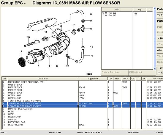

Pri kratkych cestach vse ok, ale po hodinove ceste z brna do prahy jsem prijel na krizovatku a volnobeh na 2800. Cim to ? po chvili chladnuti ok i kdyz jeste voda zahrata ??? :oops: [/b]

Volnoběžný ventyl, měl jsem to samé

Mike píše:Volnoběžný ventyl, měl jsem to samé
Gde to je najdu to v ETKcku ?
Speedy Čestný člen
Příspěvky: 6815
Klubové ID: 51
#5 Příspěvek od Speedy Čestný člen »
Jo, najdeš, myslím, že je to todle.
T-SHAPE IDLE REGULATING VALVE
