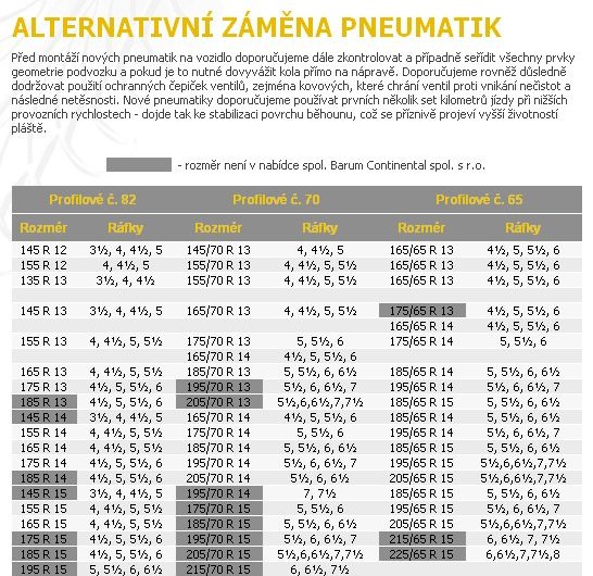

look at this.....
Jirka-328
Příspěvky: 494
Bydliště: Pardubicko
Klubové ID: 73
#5 Příspěvek od Jirka-328 »
...and this....

hezka tabulka,ale tak na zimaky :( nějakou kde by se našli 18" nebo 19" s profilem 40 a 35mm nemáš???
Jirka-328
Příspěvky: 494
Klubové ID: 73
#8 Příspěvek od Jirka-328 »
Soběslav píše:hezka tabulka,ale tak na zimaky :( nějakou kde by se našli 18" nebo 19" s profilem 40 a 35mm nemáš???
nemám.... :) :D :P
tohle je stáhnutý z BARUM.cz a oni moc 19palc nedělaj... :P
