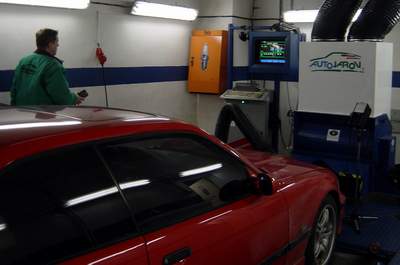

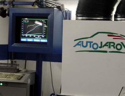

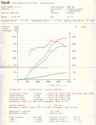

nejak jsem se vcera zivelne rozhodnul zabocit na Jarov, mlada sice nepochopila, proc sla na pul hodky na kafe a proc jsem o litr lehci, ale nemel jsem silu ji to vysvetlit :-)
chtel jsem pokud mozno adekvatni podminky, tzn. vzduch filtr neprany, svicky nemeneny cca 10k km, benal Ba95 obyc... deklarovany vykon 286PS + 320Nm (r.v.cca 95, najeto v cas mereni 108k km)
... vysledek?
276,7PS v 6950 ot/min
334Nm v 4840 ot/min
Vmax na 4ku 211 km/hod pri 7050 ot/min
takze bych rekl good, pri pouziti vice oktanovyho benzinu a novych svicek by to slo nahoru...

by me docela zajimalo srovnani ... tzn .. auto v beznym provozu (jako mas ted) a auto dany do kupy (filtry, olej, svicky, benzin) ... tak jak to ma bejt ... jestli dela rozdil tech 10PS nebo i vic ....
