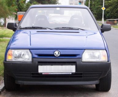

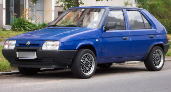

flery píše:jo kdysi sem se takhle nebál 15" na favorita apak sem vytahoval lemy na uúple zdravim favoritu :twisted:
Voni existujou taky nějaký uúplně zdravý favority?? :lol:
flery
#16 Příspěvek od flery »
George_D píše:
jasny 94´
favo
favo
