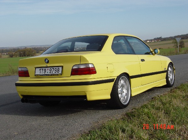

Nechal jsem si tet renovovat lak na emku a nechal jsem to odborníkům :D
BMW 528 touring Individual 010.jpg (75.01 KiB) Zobrazeno 2391 x

Rene: Mnam mnam... Ten byl krasny i pred renovaci... :wink:

Ale stejne, co takova renovace s veteranem udela, ze? :lol:
