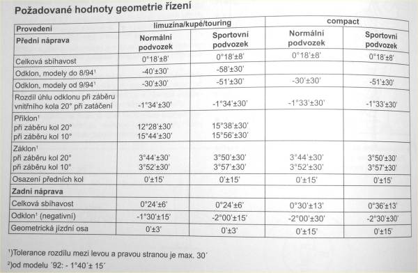

Potřeboval bych říci jaké hodnoty má mít 318tka e36tka odklonů ... (zejména na zadní nápravě)
O víkendu jsem byl pod autem a odklony jsou seřízeny na minimum a já mám pocit, že auto někdy trochu odskakuje.
Myslím, že předchozí majitel to nechal seřídit aby se nesjížděly vnitřky, ale já preferuji jistější jízdní vlastnosti. Všechny silentbloky a čepy jsou v perfektním stavu a nic jiného mě nenapadlo. Takže pokud jste se stejnou věcí někdo setkal uvítám rady.

Mě odskakovala prdel, když jsem měl vymačkaný přední silnetbloky na těch podelných zadních ramenech a tím rozhozenou geometrii. PO výměně a seštelování bylo vše ok. Nicméně pak jsem dal nižší podvozek a geoška je zase jinak, ale horší to není, spíš lepší (mám teď vetší A).

Silentbloky mám OK ... přední i zadní jsou převážně po výměně.
Právě že A-čka se mi zdají malá ... kola jsou relativně svisle a když jsem se díval z montážní jámy tak je to seřízeno na minimum.
Kolik mají být hodnoty?

Snad ti to pomoze...

kaso píše:Snad ti to pomoze...
Super ... přesně co jsem potřeboval
díky moc
