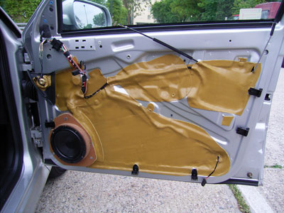

#6 Příspěvek od Pavel 528 »
po nalepeni
Speedy Čestný člen
Příspěvky: 6815
Klubové ID: 51
#7 Příspěvek od Speedy Čestný člen »
jj, to co píše Pavle, to tam dej. Já takhle vyltlumil Fávo a koho jsem vezl, nevěřil že jede ve Fávu 8)

skautik Čestný člen
Příspěvky: 4132
#11 Příspěvek od skautik Čestný člen »
Pavel 528 píše:po nalepeni
co kdyz se na tech dverich neco vyere? jde to pak jednoduse sundat, nebo to musim strhavat po milimetrech? :)
MikeT
Příspěvky: 246
Registrován: úte 13.07.2004 00:00
Bydliště: Hradec Králové
#12 Příspěvek od MikeT »
skautik píše:co kdyz se na tech dverich neco vyere? jde to pak jednoduse sundat, nebo to musim strhavat po milimetrech? :)
Dá celkem dobře (jestli je to to samý, co jsem měl).
Pavel 528
Příspěvky: 1263
#13 Příspěvek od Pavel 528 »
MikeT píše:
da se to sundat,jasne ze to nepada samo,aby to vubec drzelo...
