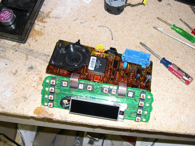

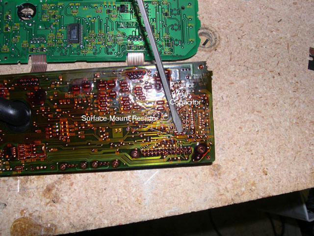

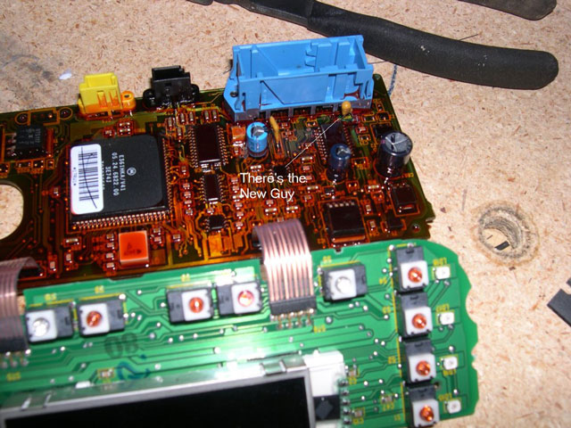

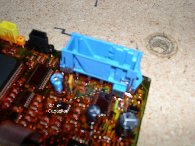

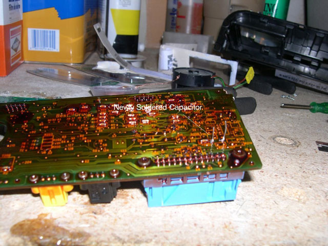

#10 Příspěvek od Lukas H. Čestný člen »
Jde o to vymenit tenhle kondik, jeho parametry jsou 0,43uF do 63V Tantal...

No tak to vypada ze to je opravdu tim, nic mene jsem kokot a pri zkouseni v rozebranem stavu jsem zkratoval konektory tlacitek a ctyri prestali fungovat... Ale uz se nevypina... :)

Tak jsem si vcera rikal ze vyndam ten panel a taky to zkusim. Nejdriv jsem s nim zkusil zezadu od dratu zahejbat a najednou se rozsvitil a zacal bezet. Tak nevim jestli to neni nahodou jen spatnej kontakt... Ale po chvili zkouseni a ujistovani se, ze kontakty jsou v poradku se vetsinou vzdycky po natoceni klima vypne. Staci pak zase zespoda pritlacit a po chvili se rozebehne. Fakt zahada...
