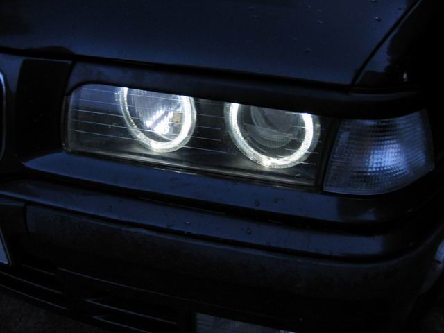

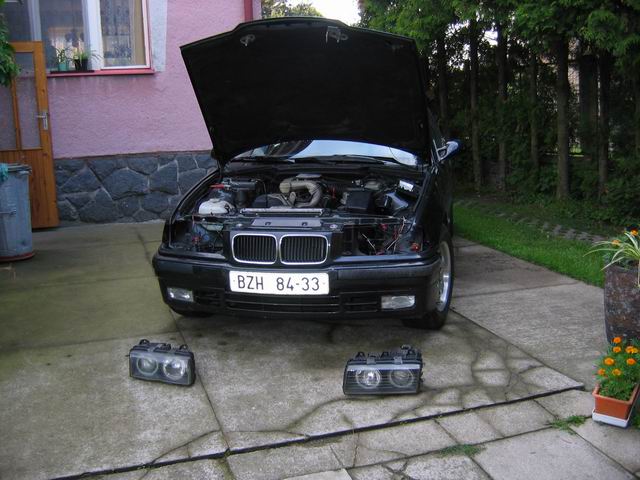

Tak jsem se po delší době na to konečně vrhnul a zabudoval do světlometů Angel Eyes.Rozdělat šlo všechno vcelku v pohodě ale pak to ostatní už bylo krapet horší, ale zvládnul jsem to.Práce od oběda do večeře.Jen doufám že se mě po čase neodvaří diody, výměna by nebyla zase tak jednoduchá.(to je jediná nevýhoda).Jinak jsem byl s výsledkem spokojenej, posuďte sami. :wink:

Zabudováno...

Ty svítící kroužky jsou mezi parabolou a skličkem nebo až v tom skle?

Speedy píše:Ty svítící kroužky jsou mezi parabolou a skličkem nebo až v tom skle?
Je to usazený mezi parabolou a sklíčkem, lépe řečeno je to přidělaný na těch sklíčkách před parabolama.

panP píše:to vypada naprosto suprove posli mi nejaky blizsi navod nebo za kolik by si to udelal diky callder@seznam.cz
Díky :) , no ty kroužky jsem sehnal od našeho Hanze za 1670,- Kč/ 4 ks.V té ceně bylo 8 ks diod s odporama.Pak byla ještě nutná investice do nákého lepidla či silikonu, bužírky kterýmá jsem izoloval drátky s odporama, které šly k diodám.Vyšlo mě to vše na nákých 1800,- Kč.

Ještě by mne zajímalo jak šlo dolů přední sklo od samotného světla? Je to lepené?, nebo to drží ty spony???

To Georgis: Přední sklo šlo dolů úplně samo, jak říkáš, drží to jen ty 4 kovové sponky a pak 4 zacvaknuté plastové pacičky po bokách.Otázka pár minut. :wink:
