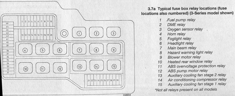

Petr_1
Příspěvky: 895 Registrován: stř 20.03.2002 01:00
Bydliště: Velké Meziříčí
#16
Příspěvek
od Petr_1 » pát 25.06.2004 23:50
A co relátko, funguje?
Anonymous
#17
Příspěvek
od Anonymous » pon 28.06.2004 14:52
Petr píše: A co relátko, funguje?
mrknu na něj kde ho najdu?
Petr_1
#18
Příspěvek
od Petr_1 » úte 29.06.2004 22:09
V pojiskový skřínce, ale který to přesně je ti od compu neřeknu.
Petr_1
#19
Příspěvek
od Petr_1 » úte 29.06.2004 22:14
Našel sem schéma
