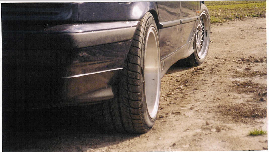

Mám kola 17x8,5 a ET 12 (13), Hanz mi říkal, že je to na E36 dost vysazený, a že to tam nenarwu. Pokud máte něgdo zkuschenosti s taháním plechů, popř. řezáním a nawařením "tuningowejch" blatníků, tak napischte, díx.
PS: auto je před stříkáním, řezání a vaření by mi už tolik nevadilo :?

Ja mel vzadu 16" - 8,5" - ET 13 (a gumy 225) vytahnout lemy nestacilo(skrtani jak prase).Musel bych jeste tak dva caky s lemama ven,a to bych uz musel taky rezat a podobne do toho se mi nechtelo uz jit.A kdybych tam chtel dat mozna by tam aj vlezli 245 tak to mas dalsi milimetri ktery bys potreboval navic.Takze budes muset urcite rezat.

Skušenosti s tím nemám, ale budu teď někdy zaklepávat lem na zadních blatnících, přecejenom je tam mezera 3mm. Ale to mám vzadu 18/8,5 ET 43 na tom 255/35. Kdyby sis koupil jiný kola tak na blatníky šahat nemusíš. Což by se mi určitě nechtělo.
