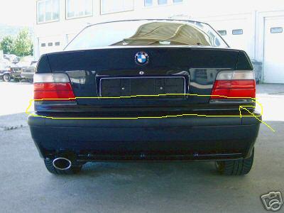

zdar,
nevite jestli se prodava takovyto zadni celo mezi kufrem a naraznikem? viz. foto. Mam ho brutalne prorezly a je to vicemene jeden kus kitu.. ,takze to jen tak nepude zavarit. Slysel sem ze se to da koupit snad novy i ?? Nevite pripadne cislo dilu pripadne cenu, nebo jestli nekdo mate??

coupe 41 34 8 151 542-3820,- kč nový v BMW
saloon 41 34 8 119 190-nevím, ale hodně podobně

čéče, možná bych se i vysral i na nový a koupil to na vrakáču. Nevím, zda to tak je na 100%, ale slyšel jsem, že ty náhradní díly nemají tak kvalitní základní nátěr, jak ty, co jsou na autech z výroby. Ale jestli se pletu, tak mě opravte...

To je sice mozny, ale zase videl sem to takhle prorezly u vic aut, takze kdyz koupim z vrakace starsi ,tak si myslim ze to zrezne casem taky tak.. Na novy se proste hodi naka good zakladovka lak atd.. a myslimi ze musi vydrzet do smrti.
