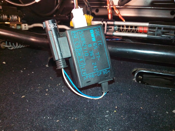

Zdravím,
at nezakládán nový topic tak to píšu sem-
mám E39 525d touring a nefunguje výhřev spolujezdcovy sedačky, při pokusu zjistit čím to je, jsem pod sedačkou našel tento " modul" poradí mi někdo jestli to má s tímto něco společného? nebo k čemu to slouží? Káble jsou od něj ustřihnuty a když zmáčknu vypínač na zapnutí vyhřívání sedadla, tak ani neproblikne. díky všem za postřehy

Brátn Moderátor
Příspěvky: 3369
Klubové ID: 1860
#20 Příspěvek od Brátn Moderátor »
to je k tlakové dečce pro správnou funkci airbagů, pokud to máš vypojené, musí ti diag vypsat chybu a nejedou ti airbagy
výhřevy nerozjedeš, jelikož když to ani neproblikne, tak je to prostě zlámané a jediná možnost je výměna dečky, bacha na to, že pokud to budeš zkoušet dlouho a byl by tam zkrat, tak si to vypálí do sedačky díru (spíše to dělají E60)
jinak kabely k výhřevu jsou společné v tom velkém konektoru pro celou sedačku
