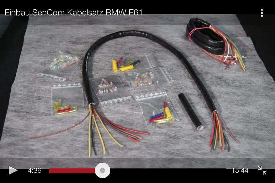

VRsix píše:To co jsi poslal vychazi na 120EUR
http://www.sencom-kabeltechnik.de/j25/s ... sults,10-9
No tak volba je jasna SAMODOMA protože ta cena je i tak přemrštěná. :mad: Ale ještě mi říkal známej že měl ten samý problém s vyhříváním a měl jen někde upadlou kostru ale neví kde dělali mu to v servisu.

Tak jsem to tak sečetl svorky,kabely,bužírka a na víc jak 500,- ten materiál nemůže vyjít.

problém je sehnat dostatek barev.. navíd dost těch sad má silikonový kabely který o něco víc vydrží.. normálně se nedaji koupit.. taky jsem to tak chtěl původně zbastlit.. a nakonec jsem to vyřešil taky tou sadou z ebay.. i když jsem za ní myslim tolik nedal..

Když už to měníš je lepší udělat oba svazky v pravé straně a kostru v levé straně.Viz odkaz na video níže. Jinak ty silikonové kabely jsem sehnal za 5 minut na netu a přímo u nás ve městě.
http://www.youtube.com/watch?v=04-6fN_i9GE
