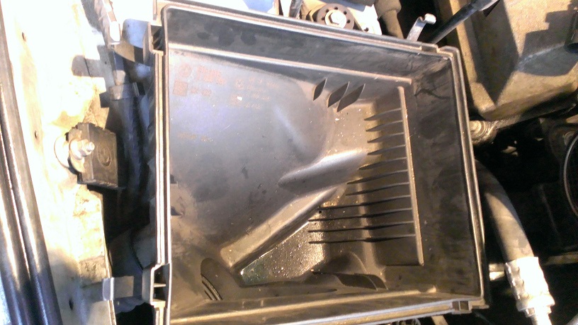

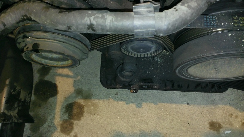

tak jsem se v tom dnes trochu pohrabal. pumpu jsem ještě nesundal, zbývá jeden šroub. a poznatky jsou takové: zatím nikde není viditelný únik kapaliny, nevím kudy to zmizlo, ale našel jsem trochu nemrzky ve filtrboxu 8O. a tady je foto napínáku ze kterýho to kouřilo když jsem zastavil, divím se, že se tak rozpálil

to je napínák klima, nestříkala na něj nemrzka?

jestli na něj stříkala netuším, ale šel z něj šedý dým.

Možná se ti kapalina vypařila přes přepoušťák. Musel tam být nehorázný tlak, pokud se zadřela pumpa. Tak to logicky začalo vařit.
Zkusil bych pořešit tu pumpu, řemen, dolít vodu a zkusit nastartovat.
Možná nikde jinde únik ani nebude.
Ale ta kapalina v sání je divná. To by vypadalo minimálně na prasklé těsnění pod hlavou a ten tlak ti mohl vodu natlačit přes ventily zpět do sání..

k filtru, filtr byl suchý, ale voda byla jen ve filtrboxu
