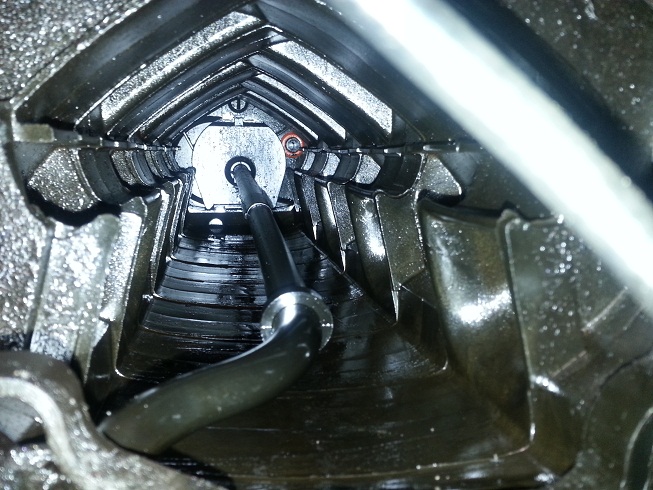

jak rikal Pavel, chce to celej kus a ještě pár poznatků: vyměn šrouby, místo torxů dej inbus a klidně s vyšší hlavou, bude to ulehčení do budoucna, taky vyměň těsnění a poslední věc, bacha na trubku co vede celym sáním, aby nevypadla, věř že jí pak nechceš nasazovat :D
Quido
Příspěvky: 153
Registrován: pát 05.04.2013 00:00
#13 Příspěvek od Quido »
Když už se bavíte o té trubce :-D
