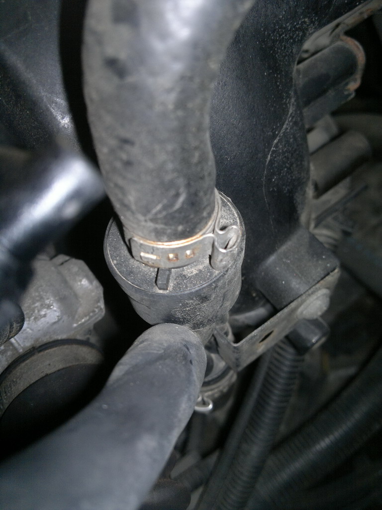

Dobrý den mám stejný problém akorát u E39 525i (141kw) taky mi separátor jakoby odfukuje ale podle postupu od uživatele starML mi při otevřeném víčku má tentenci motor chcípat a zároveň přes to víčko nasávat, ale možná jsem přišel na problém mám jedu hadičku jakoby splasklou, a chci se zeptat jak tu hadičku oddělám (jsou tam takové zvláštní úchytky a nevím jak je oddělat) a narovnám případě kde ji seženu novou. (vše vyfoceno)

tyhle svorky nejsou sundavací a zas-tam-dací, musíš jí pak dát novou, vzhledem k tomu, že předpokládám nemáš na to specielní kleště, tak stačí dát normální stahovačky.Xander_Cage píše:Tady je ta úchytka se kterou si nevím rady
ta hadička je fakt od olejovýho separátoru?
taky mě to čeká, tak se ptám :c)
jestli ti to prdí a mlaská, tak spíš jestli nebudeš mít ucpanou hadici, která jde z olejovýho separátoru kolem měrky oleje zpátky do motoru, nebo potom přímo ta trubka měrky - PREJ to má dvojitej obal a někdy se to ucpává...
