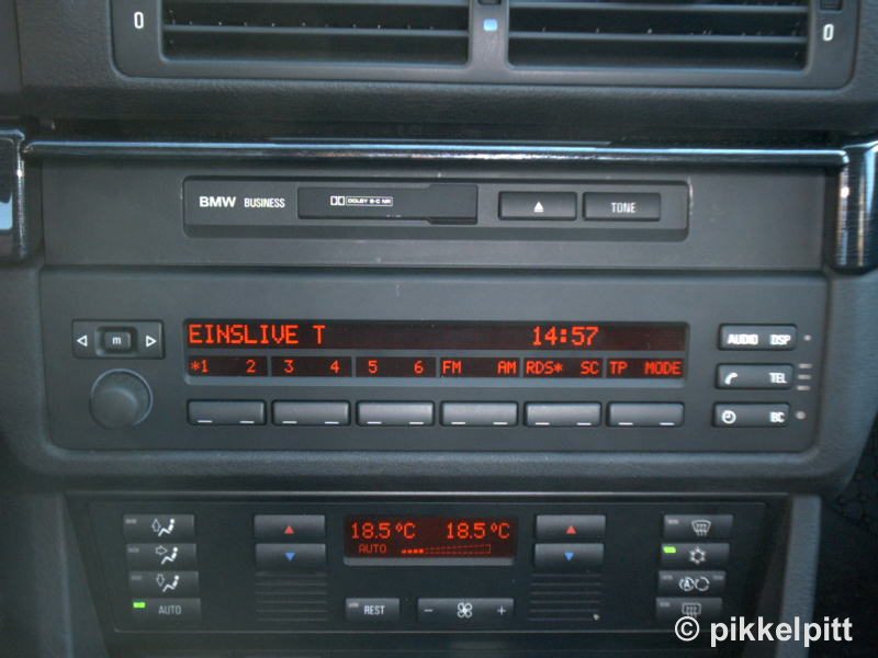

Dobry den Bmwaci,jsem taky majitel BMW e39,r.v. 1999 motor 2.8 automat.Mel jsem spousta otazek a vetcinou jsem si nasel odpovet. az na jedno,nebylo tam original radio,tak jsem ho vzal a vykopnul a koupil origo,ale po rozebrani palubky,tunelu tak jsem nenasel svazek na BC co je pod radiem... proste tam neni a eletrika neni ikde porusena nic,vse original myslim... jde to pridelat?dekuji za vas cas a nazory s pozdravem Lada

koupil jsem tenhle typ BC,mel jsem sundanou spodni palubku i tunel u salpaky a prosel svazky a nic :( tak resim dopojeni,jen aby me fungovalo radio... nemuzu najit

nejde me o BC funkce,ani telefon nic... jen po tom chci at funguje radio a hledam jak to zapojit a na jake pin? dekuju...

Ještě je tady teda varianta, že v autě původně byl takovej ten totální sociál, kde BC uprostřed vůbec není. Každopádně dopojit to jde, pokud potřebuješ káble a konektory, tak ti je klidně odšmiknu a pošlu, případně když dojedeš tak to nějak zprovozníme. :wink:

dobry vecer,tak vyreseno :) velkej dik uzivatel Ardo... jednoduse,strucne vysvetlil... sehnat si kabel k BC a podle barev napojit na svazek k radiu a plne funguje. :) (jen jsou jinak oznacene proudy... jak klicove plus tak stalej vcetne kostry) opravdu tam konektor na BC nebyl... nechapu,ale uz tam je

Konektor tam nebyl proto,protože tam původně bylo obyčejné rádio v jednom kuse :wink:

nic nekucháš, sežen si kabel k BC a napoj ho na kostku co vede do rádia,práce na 10min

mám taky tento typ rádia ale bohužel jsem nikde nesehnal manuál(pokud někdo má - budu vděčný, třeba i za odkaz ke stažení) no a tak jsem se v tom dnes hrabal a zkoušel funkce BC a nemohu teď vypnout tu červenou kontrolku která se mi rozsvítila vedle tlačítka BC. Jinak se vše chová normálně ale pořát to svítí, jak to teda vypnout a co ta kontrolka znamená.

zapl si timer zmačkni hodiny a u jednoho timeru ti bude svitit hvězdička tak ho přes set zruš

ahá, a to je předpokládám timer na webasto.
