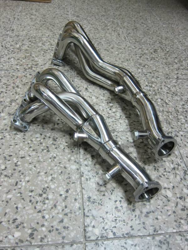

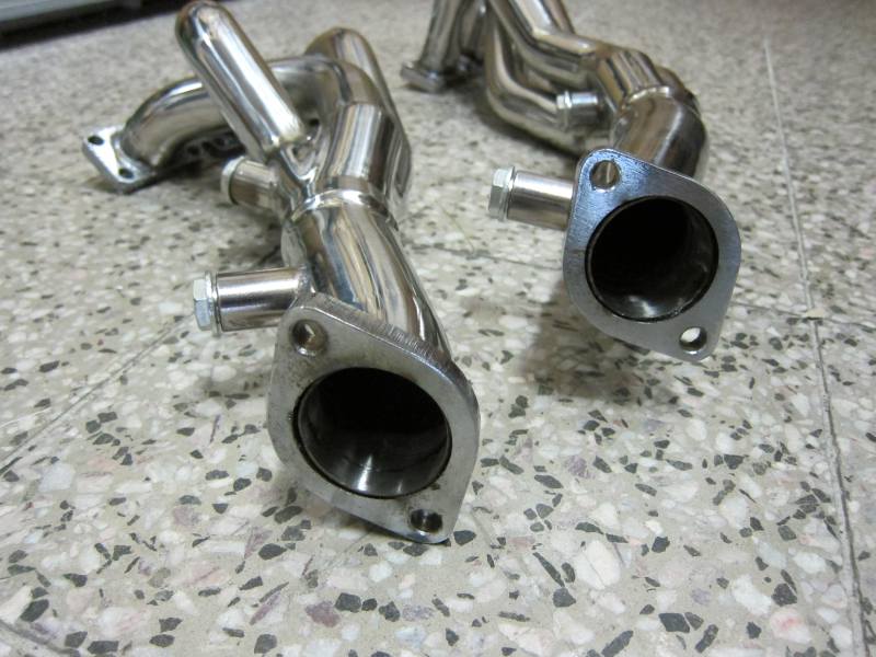

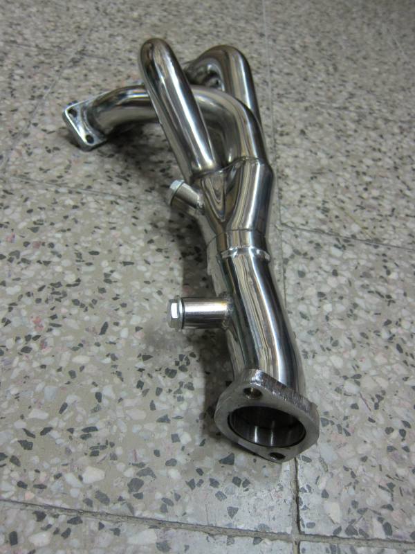

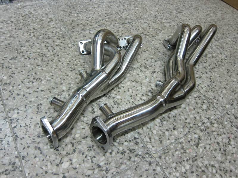

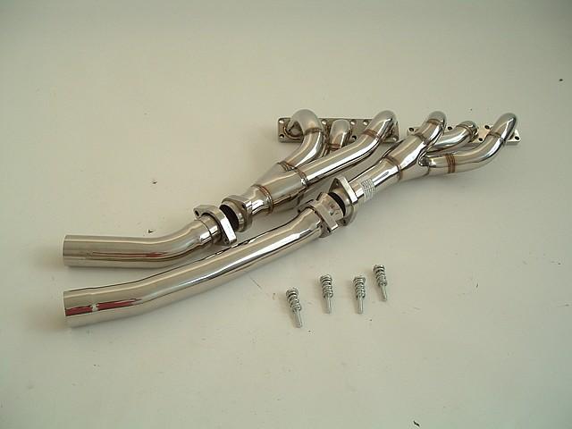

tak jsem si z e-shopu nechal poslat reálné foto svodů a přikládám ho... dokáže někdo s určitostí říci, jestli jsou na 528i nebo 530i? Oni to NEVÍ.
děkuju moc...

ted jsem řešil svody na mé M52B28TU a jsou tam přesně tyhle - se čtyřma lambdama, podle ETK to taky vypadá že jsou na M52B28TU a třílitr stejný.
nicméně M52B28 mají OBVYKLE jen dvě lambdy, tak by ti to tam nešlo (resp. musel bys vyvrtat díru a navařit nálitek na další dvě lambdy - viz fotky z toho eshopu)

no tyhle jsou myslím asi za 8000 pane... já zase nechci nějakej papír za 6000... ty dva tisíce už mě taky nevytrhnou... mě to přijde, že tohle by mohly být ty na 530i, ale nevím jak to prostě rozlišit...´navíc sem v cizině takže ani u auta...

ja mel na prodej na M54 a ted se nedaji koupit, protoze fabrika v Cine jede jen pro Schmiedemanny :-/ 4 lambdy=M54... z fora Bmwkouba to montoval a ty spodni pry nesedely presne... az se budu nudit, zkusim vzit M3 e36 a napasovat je tam, protoze to jsou jediny opravdu ladeny svody na 3,0 motor...

Hanz: nevím, jak chápat tvůj příspěvek, chceš říct, že to co je na posledních obrázcích tedy JE pro M54? Nesedělo to napojení na katy či co? Pokud by bylo pouze třeba přihnout, není problém, nařezávat a vařit už by byl mrsk...
